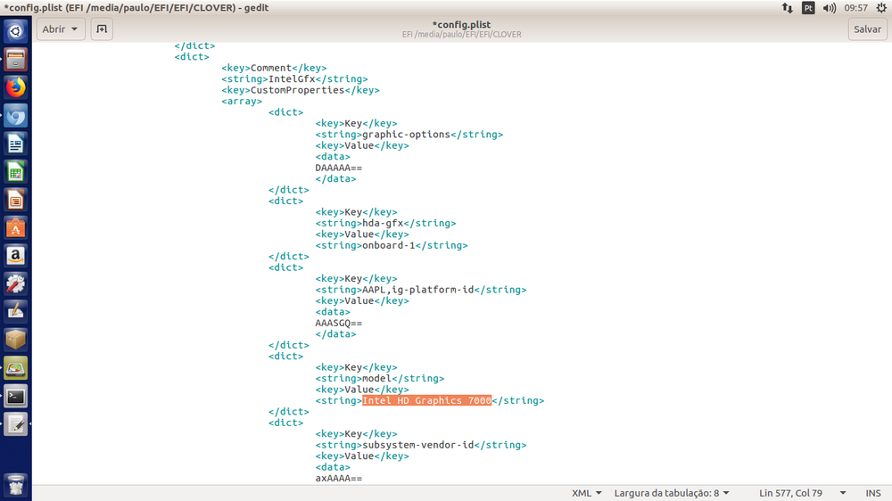

Tenta subir com o valor Nvidia = False
https://clover-wiki.zetam.org/Configura ... ect-nvidia
Fiz alterações, mas continua na mesma, estou anexando os arquivos do config.plist original e o que eu editei, podem dizer se está certo ou onde errei por favor. Ah, tem um print também com indicação da config. com referência à HD Graphics 7000 e a minha é HD Graphics 3000, isso pode estar relacionado ao meu problema?
Desde já agradeço.
CLOVER-config.plist.zip
Desde já agradeço.
esses patches vem default qd instalamos o clover, mas eles estão desabilitados
