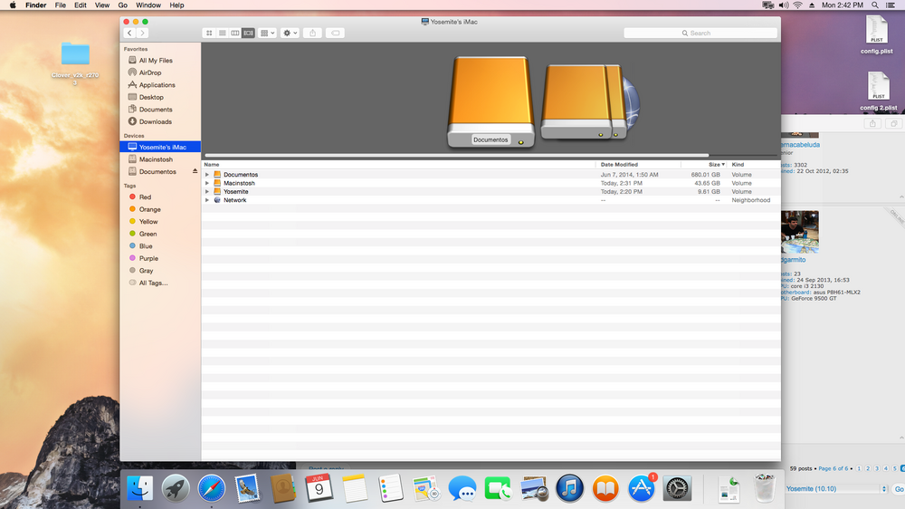

edgarmito Posted June 9, 2014 Share Posted June 9, 2014 Se você já tinha o Paragon instalado é outra coisa. Não imagino como o script rc do Clover possa ter desativado a escrita em NTFS. Qual é função desse script ? e como que eu faço para montar e visualizar a partição aonde o Yosemite está instalado na sidebar e também a EFI , só consigo visualizar no mavericks aqui no Yosemite não visualizo nem o partição de instalação do OSX 10.10 nem EFI do clover.. o que pode ser ? vlw Quote LENOVO T430@ Core i5 3320M 2.6Ghz@Ivy Bridge Intel HD 4000@1536MB Philips LED IPS 224E''@1080p OS X 10.13.6@MacOS High Sierra Link to comment Share on other sites More sharing options...

pernacabeluda Posted June 9, 2014 Author Share Posted June 9, 2014 Serve para salvar os logs e montar a EFI, entre outras coisas, mas parece que não está funcionando no 10.10 http://www.projectosx.com/forum/index.php?s=&showtopic=2562&view=findpost&p=40545 Para aparecer na barra lateral é só ir no Finder, no menu Ir - Computador e arrastar os volumes para lá. Sobre opções do Clover, leia no wiki http://clover-wiki.zetam.org/Configuration Quote -Donations- PayPal HERE - Stripe HERE - BuyMeaCoffee HERE - Mercado Livre HERE Skrill danielnmaldonado@gmail.com - BTC 33HeGCuCSh4tUBqdYkQqKpSDa1E7WeAJQ3 PicPay @danielnmaldonado - PiX @danielnmaldonado@gmail.com Premium Users HERE - Problems with Paypal HERE Link to comment Share on other sites More sharing options...

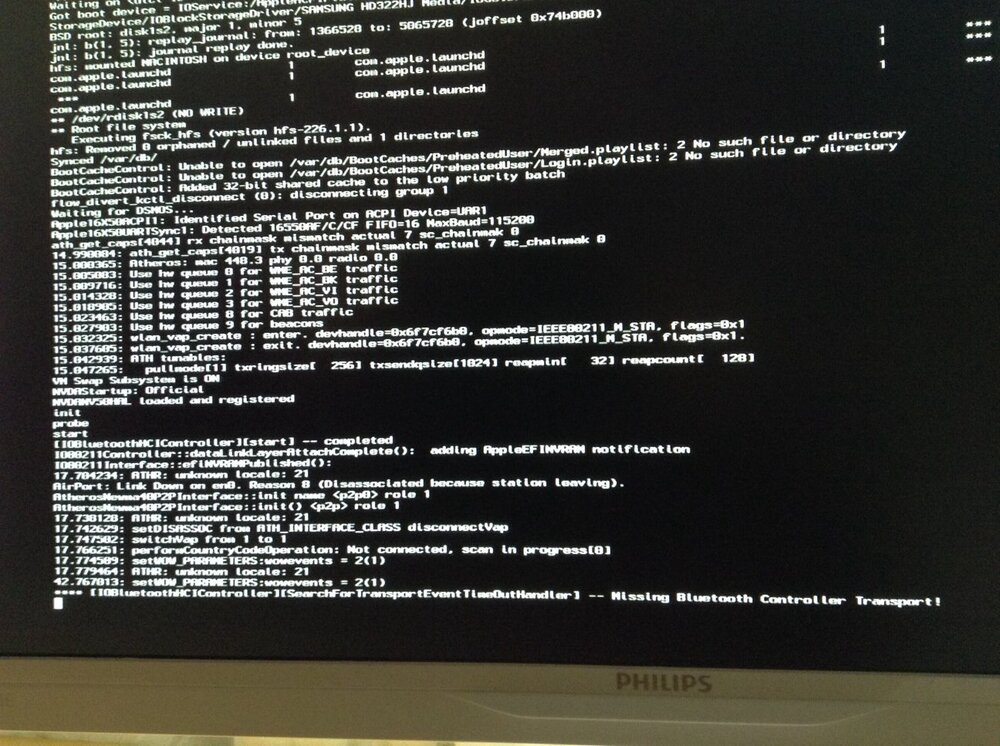

edgarmito Posted June 11, 2014 Share Posted June 11, 2014 Perna bom dia' Estou com o problema,acho que é mais um ajuste do u problema Ontem eu fiz toda a instalacao limpa no meu hd: Usei meu pendrive que estava pronto com macericks instalei o clover efi no pen e deixei a plist padrao de install,nao aquela que voce fez. fiz a install segui mnha vida só voltei pro pc hj, o pendrive espatado o tempo todo e o sistema subindo numa boa porem depois de montar e instalar o clover no hd tirar o pendrive e colocar a plist que vc editou ele para nessa parte da imagem anexada procurei e tentei algumas flags que teoricamente resolveria , mas nada oque siginifca essa mensagem.? Pelo o que eu entendi esta relacionado a grafica intel da minha cpu e o jeito é apagar as kexts intel mas tem que ter outro jeito pois se o bootaloader do pen que tem aquela plsit cheia opcoes marcada o sitema sobe..... foda é descobrir qual daquelas milhoes de opcoes é a opcao que eu preciso injetar na plist limpa que voce fez.... Ja desabilitei. gpu da cpu na bios e nada Quote LENOVO T430@ Core i5 3320M 2.6Ghz@Ivy Bridge Intel HD 4000@1536MB Philips LED IPS 224E''@1080p OS X 10.13.6@MacOS High Sierra Link to comment Share on other sites More sharing options...
pernacabeluda Posted June 11, 2014 Author Share Posted June 11, 2014 Você não deve ter instalado a FakeSMC no HD (pelo menos não corretamente, ou ela não foi incluída no kernelcache). O pen drive deve ter a FakeSMC na pasta kexts/10.10, por isso sobe. Quote -Donations- PayPal HERE - Stripe HERE - BuyMeaCoffee HERE - Mercado Livre HERE Skrill danielnmaldonado@gmail.com - BTC 33HeGCuCSh4tUBqdYkQqKpSDa1E7WeAJQ3 PicPay @danielnmaldonado - PiX @danielnmaldonado@gmail.com Premium Users HERE - Problems with Paypal HERE Link to comment Share on other sites More sharing options...
