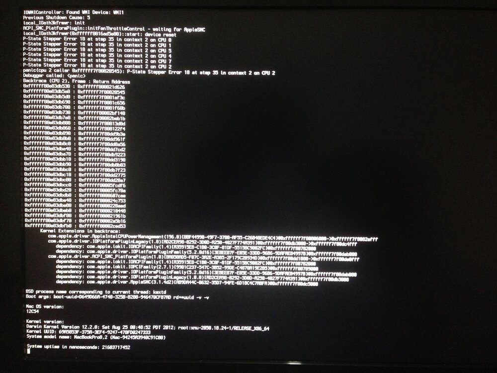

webmasterativo Posted February 19, 2013 Share Posted February 19, 2013 Olá apliquei o patch do post, removi o nullcpu... e reparei permissão e cache, ai tive esse KP da foto. lendo os posts, talvez essa fosse a solução: http://Olarila.com/forum/viewtopic.php?f=9&t=1003&start=60#p13534 não foi, só resolveu o problema do "P-State Stepper Error 18" Lendo os demais post, poderia ser SSDT.aml, mas já tinha gerado a minha como diz nesse tópico http://Olarila.com/forum/viewtopic.php?f=18&t=1703 Então removi a SSDT da pasta extra, o sistema bootou normalmente, reiniciando e mesmo sem a SSDT, consigo entrar em repouso e reativar o notebook, desligar. Só senti que sem a SSDT na pasta extra, o cooler é ativado mais rápido do que quando a SSDT estava lá e nullcpu.. estava em extensions. Será que no meu caso preciso realmente da SSDT? E a questão do cooler ser ativado um pouco mais rápido quando estava com SSDT e nullcpu tem outra forma de contornar isso? Na verdade ainda não entendi pra que ser o P e C State, estão desmarcados no Chameleon Wizard e DropSST está marcado mesmo sem SSDT na pasta. deixei como estava antes de retirar a SSDT. Quote Link to comment Share on other sites More sharing options...
artur-pt Posted February 19, 2013 Share Posted February 19, 2013 olá os c e p-states são desativados se usares a ssdt, pois estão lá na tabela, e assim dá o comando para o chameleon não os gerar... o dropssdt é para o chameleon não extrair da bios o ssdt e utilizar o preparado para o hack.. podes possivelmente não utilizar, mas o desempenho da máquina por norma cai... bom hack Quote PB Easy Note TM 86 - i5 430 M - H55M - Ram - 6 GB - Alc272 - Radeon HD 5470 512 QE/CI Lenovo G500 - i5 3230m - HM77 - Ram - 8 GB - Conexant audio - HD 4000 My OS X Files Link to comment Share on other sites More sharing options...
webmasterativo Posted February 19, 2013 Share Posted February 19, 2013 Olá, é que aconteceu comigo esse estranho fato de tirar a ssdt o sistema bootar, nos demais post ninguém comenta algo similar, coloco ela na pasta extra da essa KP. Mesmo aplicando as possíveis soluções o KP ainda continua até remover a ssdt. E realmente, o desempenho caiu um pouco, até na hora do boot, mas ainda boota em 40 segundos. O que fiquei preocupado é com a ativação do cooler, minha placa tem modo cooler silencioso e cooler normal, no normal ele fica com um ruido um pouco mais alto, e reparei que tem hora que fica mais alto ainda, e depois volta, como se o gerenciamento de energia estivesse ativado o resfriamento e voltado para opção cooler normal. Só que quanto a ssdt estava na pasta extra e o nullcpu... na extensions, parecia que o cooler trabalhava nessa opção cooler silencioso. Então assim, como eu tive KP com a ssdt, que gerava o c e p state na tabela, agora que o removi, devo eu ativar no chameleon o p e c novamente e desmarcar o DropSSDT? obrigado Quote Link to comment Share on other sites More sharing options...
artur-pt Posted February 19, 2013 Share Posted February 19, 2013 olá se usares nullcpu n tens gerenciamento de energia, como o nome da kext diz nullcpupowermanagement essa kext so serve para n teres sobreaquecimento do cpu.. experimentaste o ssdt k te mandei ? se n usares ssdt como te disse antes.. os states n devem estar corretos.. e sim deves usar os parâmetros como se n usasses. bom hack Quote PB Easy Note TM 86 - i5 430 M - H55M - Ram - 6 GB - Alc272 - Radeon HD 5470 512 QE/CI Lenovo G500 - i5 3230m - HM77 - Ram - 8 GB - Conexant audio - HD 4000 My OS X Files Link to comment Share on other sites More sharing options...
webmasterativo Posted February 19, 2013 Share Posted February 19, 2013 Olá artur-pt, Acho que a SSDT que enviou, foi para o colega do post anterior O meu problema é similar ao dele, mas ele pelos post seguintes conseguiu resolver essa KP com a própria SSDT obrigado Quote Link to comment Share on other sites More sharing options...
artur-pt Posted February 19, 2013 Share Posted February 19, 2013 olá tenta este p e c-states=no dropssdt=yes SSDT.aml.zip bom hack Quote PB Easy Note TM 86 - i5 430 M - H55M - Ram - 6 GB - Alc272 - Radeon HD 5470 512 QE/CI Lenovo G500 - i5 3230m - HM77 - Ram - 8 GB - Conexant audio - HD 4000 My OS X Files Link to comment Share on other sites More sharing options...
webmasterativo Posted February 19, 2013 Share Posted February 19, 2013 Olá artur-pt Nossa!!! Valew cara, Com essa SSDT que você passou bootou normalmente sem a KP da foto, e até caiu de 40s para 34s o boot. Você tem um notebook igual ao meu? E o que você alterou na SSDT para ela funcionar? Obrigado Quote Link to comment Share on other sites More sharing options...
artur-pt Posted February 21, 2013 Share Posted February 21, 2013 olá tenta comparar as 2 a k tinhas e a k eu enviei... bom hack Quote PB Easy Note TM 86 - i5 430 M - H55M - Ram - 6 GB - Alc272 - Radeon HD 5470 512 QE/CI Lenovo G500 - i5 3230m - HM77 - Ram - 8 GB - Conexant audio - HD 4000 My OS X Files Link to comment Share on other sites More sharing options...
