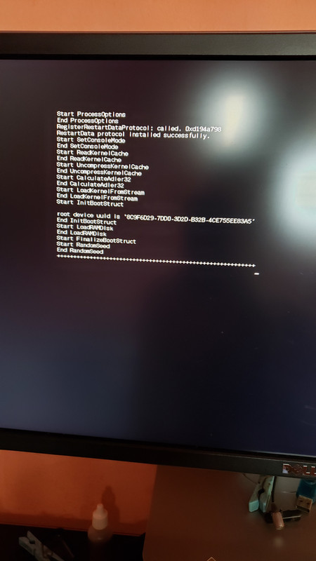

Junior Posted February 16, 2020 Share Posted February 16, 2020 (edited) Hey MalDon, como você tá? Rapaz, não sei se houve alguma mudança de configuração do clover do High Sierra pra cá, mas essa imagem pronta do Catalina não funciona pra mim. Quando mando dar boot no instalador, a tela fica preta, depois aparecem vários +++++ e o PC reinicia. O hardware é basicamente uma mobo ASUS H81-A, um Xeon E3-1241v3 e uma RX570. Edited February 16, 2020 by Junior Quote Link to comment Share on other sites More sharing options...
Administrators MaLd0n Posted February 16, 2020 Author Administrators Share Posted February 16, 2020 8 hours ago, Junior said: ASUS H81-A, um Xeon E3-1241v3 e uma RX570. imagens testadas em muitas configs Quote -Donations- PayPal HERE - Stripe HERE - Ko-Fi HERE - BuyMeaCoffee HERE - Mercado Livre HERE Skrill danielnmaldonado@gmail.com - BTC 33HeGCuCSh4tUBqdYkQqKpSDa1E7WeAJQ3 - BNB 0x10D1d656eCa00bD521f9b4A43B83098B8142e115 - USDT BSC BEP20 0xb57cfdfa371fad1981910f0e8332409ab99f74d9 - USDT TRC20 TUR6Z9AVS4AYzqPnULoHrfFvppRbhXmNbZ - KASPA kaspa:qpxzufgfj8p6r0krg58yzvs0009h2mwqgvcawa0xc2pth7sgzpv56j4f6dtvk - PicPay @danielnmaldonado - PiX @danielnmaldonado@gmail.com Premium Users HERE - Problems with Paypal HERE Sign up for a Bybit account and claim exclusive rewards HERE New ways to earn money with Linkvertise HERE Link to comment Share on other sites More sharing options...
Junior Posted February 16, 2020 Share Posted February 16, 2020 5 hours ago, MaLd0n said: imagens testadas em muitas configs Testei agora com a imagem do High Sierra e dá o mesmo erro. A diferença é que agora pelo menos eu vejo alguma mensagem. Essa versão do clover provavelmente tá bugada. Verei se acho alguma imagem mais antiga do High Sierra do olarila. Quote Link to comment Share on other sites More sharing options...
Junior Posted February 17, 2020 Share Posted February 17, 2020 Finalmente consegui instalar o Catalina. Agora é fazer as configurações de praxe. Aproveitei o DSDT que tu havia feito pra mim pra usar no Mojave, mas parece que ele precisa de alguma alteração pois o áudio não tá funfando (acho que é um ALC889 se não me falha a memória). Quote Link to comment Share on other sites More sharing options...

chaiyong Posted February 21, 2020 Share Posted February 21, 2020 Hi I can install OS on SSD after reboot the screen hange +++++++++++++ again. Please advise how to fix it Quote Link to comment Share on other sites More sharing options...
