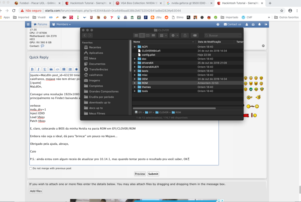

caiofranco Posted November 2, 2018 Share Posted November 2, 2018 caiofranco, mojave não tem driver pra essa GPU, tem de usar os do HIGH SIERRA MaLdOn, Consegui uma resolução 1920x1080 (mas sem o preenchimento total da tela, e com alguns "riscos" - artifacts, como eles chamam - principalmente no Finder) baixando a BIOS da minha placa - Geforce 9500GT - no site TechPowerUp e usando, no Clover, as opções: verbose nvda_drv=1 Inject EDID Load Vbios Patch Vbios E, claro, colocando a BIOS da minha Nvidia na pasta ROM em EFI/CLOVER/ROM Embora não seja o ideal, dá para "brincar" um pouco no Mojave... Obrigado pela ajuda, abraço, Caio P.S.: ainda estou com algum receio de atualizar pro 10.14.1, mas quando tentar posto o resultado pra você saber, OK? Quote Link to comment Share on other sites More sharing options...

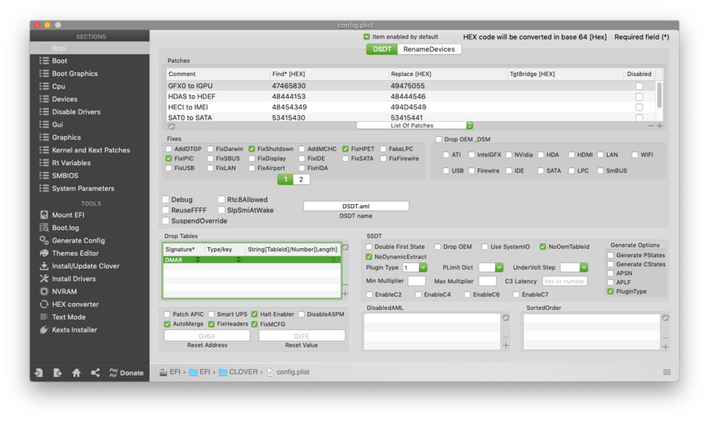

Breno2jjk Posted November 2, 2018 Share Posted November 2, 2018 como faço o gerenciamento de energia funcionar? ja tentei com o ssdtPRgen e nao funcionou ou devo ter feito algo errado, pois sem isso meu hack nao reinicia ele simplesmente desliga a tela mas continua funcionando Quote Link to comment Share on other sites More sharing options...
Administrators MaLd0n Posted November 2, 2018 Author Administrators Share Posted November 2, 2018 [ref]Breno2jjk[/ref], vc nãoi precisa de ssdt pra isso, basta usar plugin type 1 no config.plist Quote -Donations- PayPal HERE - Stripe HERE - Ko-Fi HERE - BuyMeaCoffee HERE - Mercado Livre HERE Skrill danielnmaldonado@gmail.com - BTC 33HeGCuCSh4tUBqdYkQqKpSDa1E7WeAJQ3 - BNB 0x10D1d656eCa00bD521f9b4A43B83098B8142e115 - USDT BSC BEP20 0xb57cfdfa371fad1981910f0e8332409ab99f74d9 - USDT TRC20 TUR6Z9AVS4AYzqPnULoHrfFvppRbhXmNbZ - KASPA kaspa:qpxzufgfj8p6r0krg58yzvs0009h2mwqgvcawa0xc2pth7sgzpv56j4f6dtvk - PicPay @danielnmaldonado - PiX @danielnmaldonado@gmail.com Premium Users HERE - Problems with Paypal HERE Sign up for a Bybit account and claim exclusive rewards HERE New ways to earn money with Linkvertise HERE Link to comment Share on other sites More sharing options...
Breno2jjk Posted November 2, 2018 Share Posted November 2, 2018 marcar a opçao plugin type e depois colocar numero 1 em plugin type? Quote Link to comment Share on other sites More sharing options...
Administrators MaLd0n Posted November 2, 2018 Author Administrators Share Posted November 2, 2018 [ref]Breno2jjk[/ref], só marcar a opção, não precisa de número 1 Quote -Donations- PayPal HERE - Stripe HERE - Ko-Fi HERE - BuyMeaCoffee HERE - Mercado Livre HERE Skrill danielnmaldonado@gmail.com - BTC 33HeGCuCSh4tUBqdYkQqKpSDa1E7WeAJQ3 - BNB 0x10D1d656eCa00bD521f9b4A43B83098B8142e115 - USDT BSC BEP20 0xb57cfdfa371fad1981910f0e8332409ab99f74d9 - USDT TRC20 TUR6Z9AVS4AYzqPnULoHrfFvppRbhXmNbZ - KASPA kaspa:qpxzufgfj8p6r0krg58yzvs0009h2mwqgvcawa0xc2pth7sgzpv56j4f6dtvk - PicPay @danielnmaldonado - PiX @danielnmaldonado@gmail.com Premium Users HERE - Problems with Paypal HERE Sign up for a Bybit account and claim exclusive rewards HERE New ways to earn money with Linkvertise HERE Link to comment Share on other sites More sharing options...
Breno2jjk Posted November 2, 2018 Share Posted November 2, 2018 O meu ja estava marcado mais continua do mesmo jeito, tem outra maneira de concertar? Added in 15 minutes 21 seconds: o meu Clover esta assim Quote Link to comment Share on other sites More sharing options...
Administrators MaLd0n Posted November 2, 2018 Author Administrators Share Posted November 2, 2018 então o problema não é o gerenciamento de energia Quote -Donations- PayPal HERE - Stripe HERE - Ko-Fi HERE - BuyMeaCoffee HERE - Mercado Livre HERE Skrill danielnmaldonado@gmail.com - BTC 33HeGCuCSh4tUBqdYkQqKpSDa1E7WeAJQ3 - BNB 0x10D1d656eCa00bD521f9b4A43B83098B8142e115 - USDT BSC BEP20 0xb57cfdfa371fad1981910f0e8332409ab99f74d9 - USDT TRC20 TUR6Z9AVS4AYzqPnULoHrfFvppRbhXmNbZ - KASPA kaspa:qpxzufgfj8p6r0krg58yzvs0009h2mwqgvcawa0xc2pth7sgzpv56j4f6dtvk - PicPay @danielnmaldonado - PiX @danielnmaldonado@gmail.com Premium Users HERE - Problems with Paypal HERE Sign up for a Bybit account and claim exclusive rewards HERE New ways to earn money with Linkvertise HERE Link to comment Share on other sites More sharing options...
Breno2jjk Posted November 2, 2018 Share Posted November 2, 2018 ele coloco pra reiniciar mais ai a cpu continua funcionando como se tivesse ligado mas o monitor desliga e não liga mais Quote Link to comment Share on other sites More sharing options...
