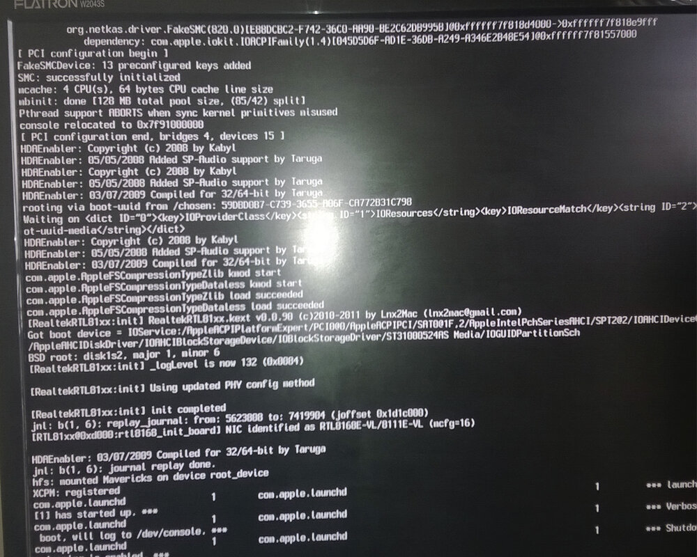

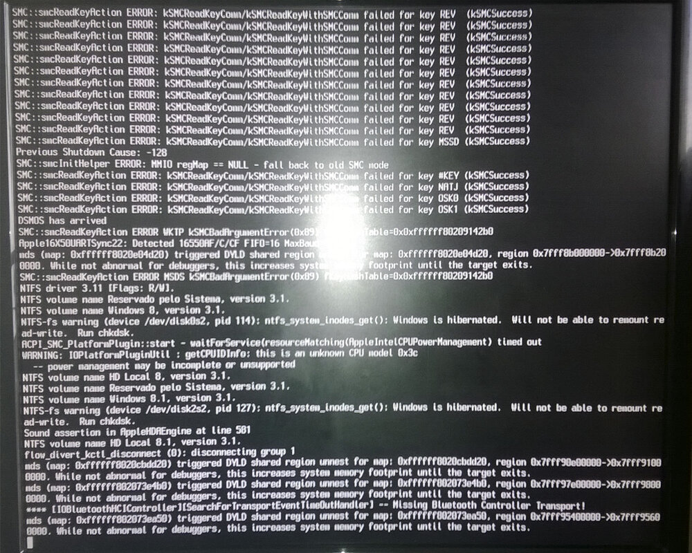

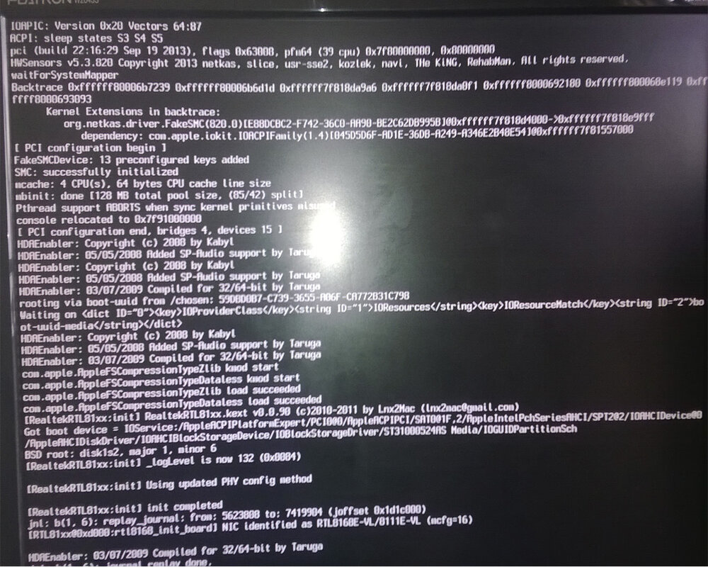

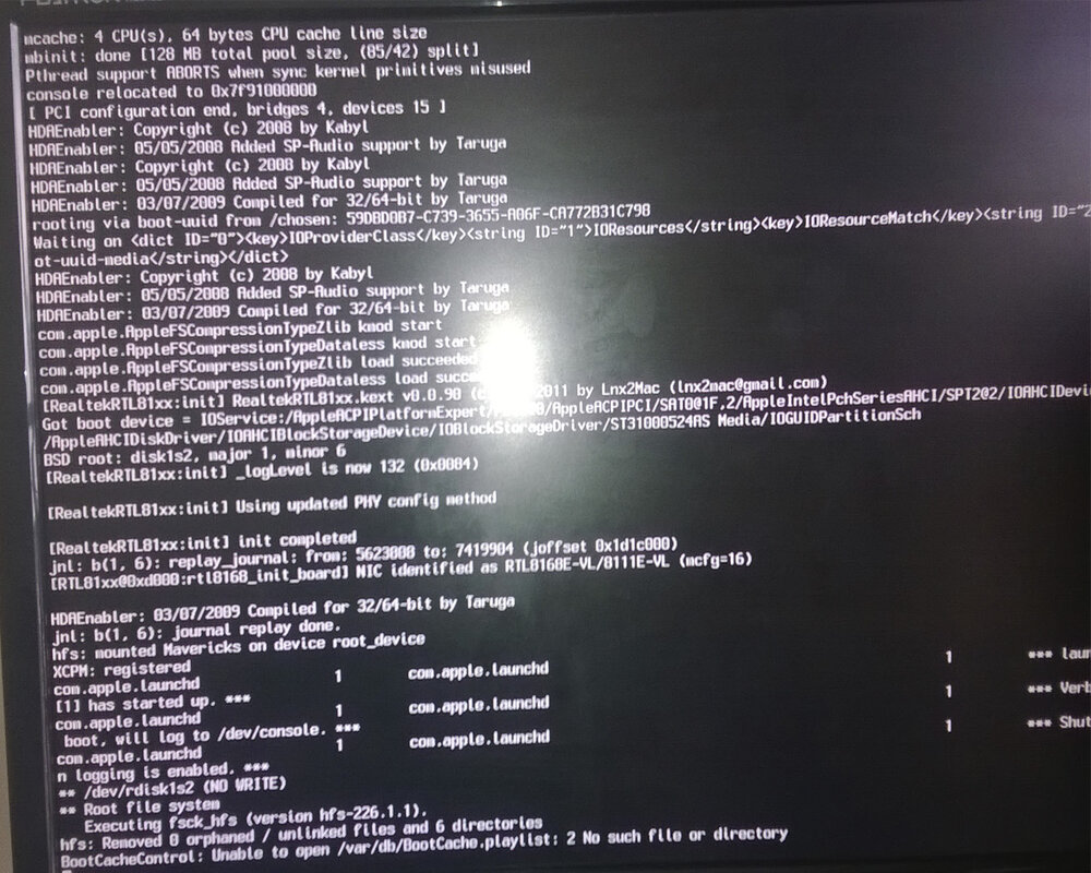

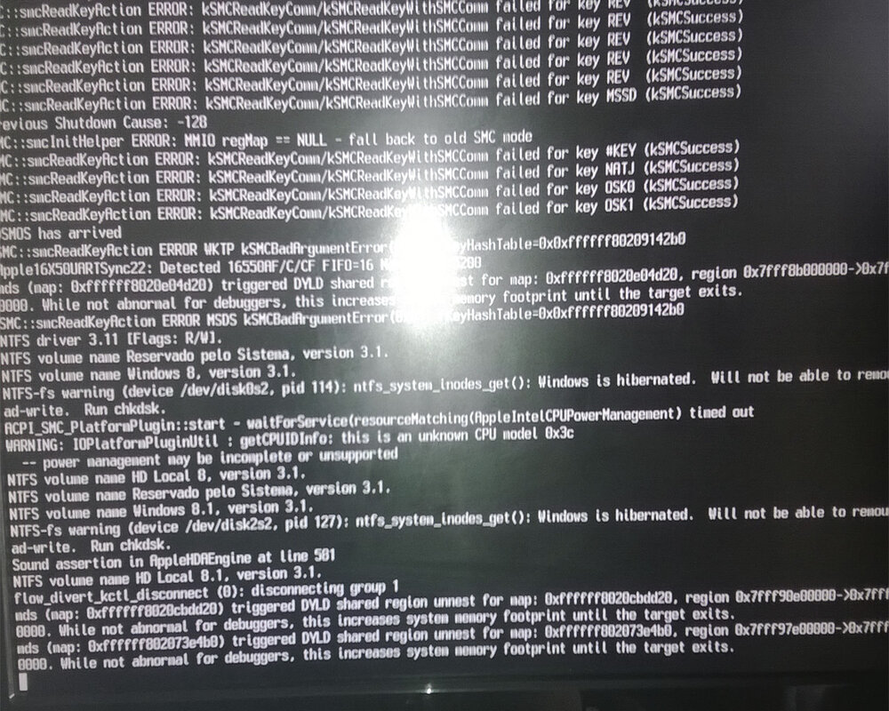

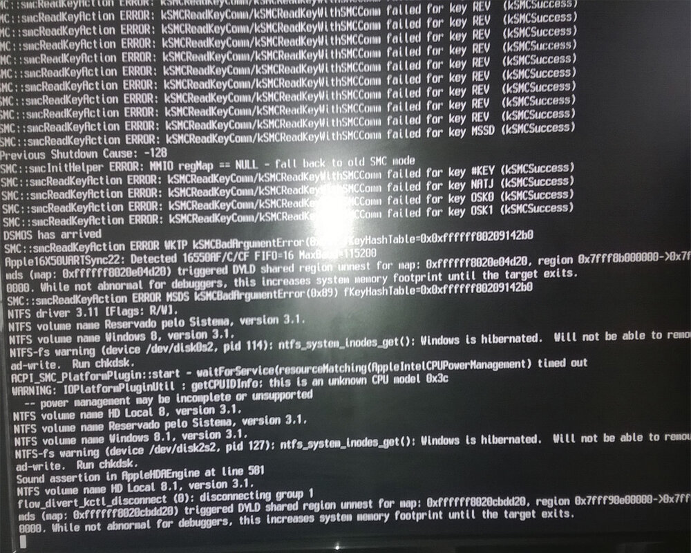

Olá Artur,
Que eu tenha visto não tenho cpu powermanagement.
O org.chameleon.Boot esta assim:
<?xml version="1.0" encoding="UTF-8"?>
EthernetBuiltIn
Yes
GraphicsEnabler
no
IGPEnabler
Yes
Kernel
mach_kernel
Kernel Flags
Legacy Logo
Yes
Timeout
2
GenerateCStates
Yes
GeneratePStates
Yes
UseKernelCache
Yes
A smbios esta assim:
SMfamily
Mac Pro
SMproductname
MacPro3,1
SMboardproduct
Mac-F42C88C8
SMserial
G88186J55J4
SMbiosversion
multishit.tonycrapx86.com
Tbm estarei colocando umas fotos em anexo.
Obrigado
