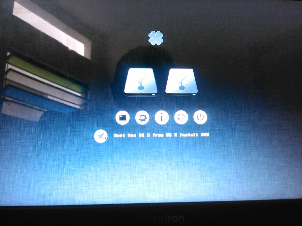

louialy Posted June 16, 2014 Share Posted June 16, 2014 Na verdade não reconhece nem o Hd como boot. Quando eu coloco o meu hd que tem o instalador ai que ele reconhece o Hd que está instalado o SO mas não arranca o S.O. O que tenho que fazer? Meu 1º hack, pode ser alguma configuração na bios? Desde já grato Quote Link to comment Share on other sites More sharing options...
pernacabeluda Posted June 16, 2014 Share Posted June 16, 2014 Tenta isto http://Olarila.com/forum/viewtopic.php?f=30&t=3883 Quote -Donations- PayPal HERE - Stripe HERE - BuyMeaCoffee HERE - Mercado Livre HERE Skrill danielnmaldonado@gmail.com - BTC 33HeGCuCSh4tUBqdYkQqKpSDa1E7WeAJQ3 PicPay @danielnmaldonado - PiX @danielnmaldonado@gmail.com Premium Users HERE - Problems with Paypal HERE Link to comment Share on other sites More sharing options...
louialy Posted June 16, 2014 Share Posted June 16, 2014 Entendi, mas em que momento eu insiro essas flags, pois quando da o boot já aparece logo na 1ª imagem que postei? Quote Link to comment Share on other sites More sharing options...
pernacabeluda Posted June 16, 2014 Share Posted June 16, 2014 No menu do Clover, no ícone com uma engrenagem, em boot-args. Já deve ter -v npci=0x2000, só adiciona dart=0, ficando -v npci=0x2000 dart=0 Quote -Donations- PayPal HERE - Stripe HERE - BuyMeaCoffee HERE - Mercado Livre HERE Skrill danielnmaldonado@gmail.com - BTC 33HeGCuCSh4tUBqdYkQqKpSDa1E7WeAJQ3 PicPay @danielnmaldonado - PiX @danielnmaldonado@gmail.com Premium Users HERE - Problems with Paypal HERE Link to comment Share on other sites More sharing options...

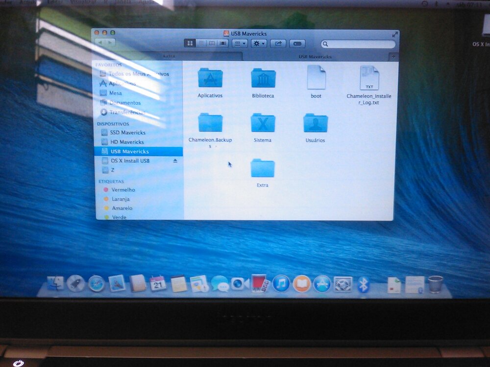

louialy Posted June 18, 2014 Share Posted June 18, 2014 Se está usando Chameleon, apenas verifique se tem algum tema na pasta "Themes". Alan Oliveira segui a instalação assim mesmo tem algum problema? Se não, estou no passo 2.2 só que não consigo achar a pasta "extra". Eu tenho que criar? onde? Grato. Quote Link to comment Share on other sites More sharing options...
Allan Posted June 19, 2014 Share Posted June 19, 2014 Geralmente quando se instala o Chameleon a pasta Extra é criada automaticamente. Mas se não foi, pode criar na raiz do HD. No meu eu uso o Clover, mas no seu deve estar "Extra" como mostra a imagem. Quote Thanks & Regards IdeaPad Gaming 3i • Aspire A515-52 • Clover / OpenCoreWe are in a great Forum, so, let's have some fun and learn from each other! Link to comment Share on other sites More sharing options...

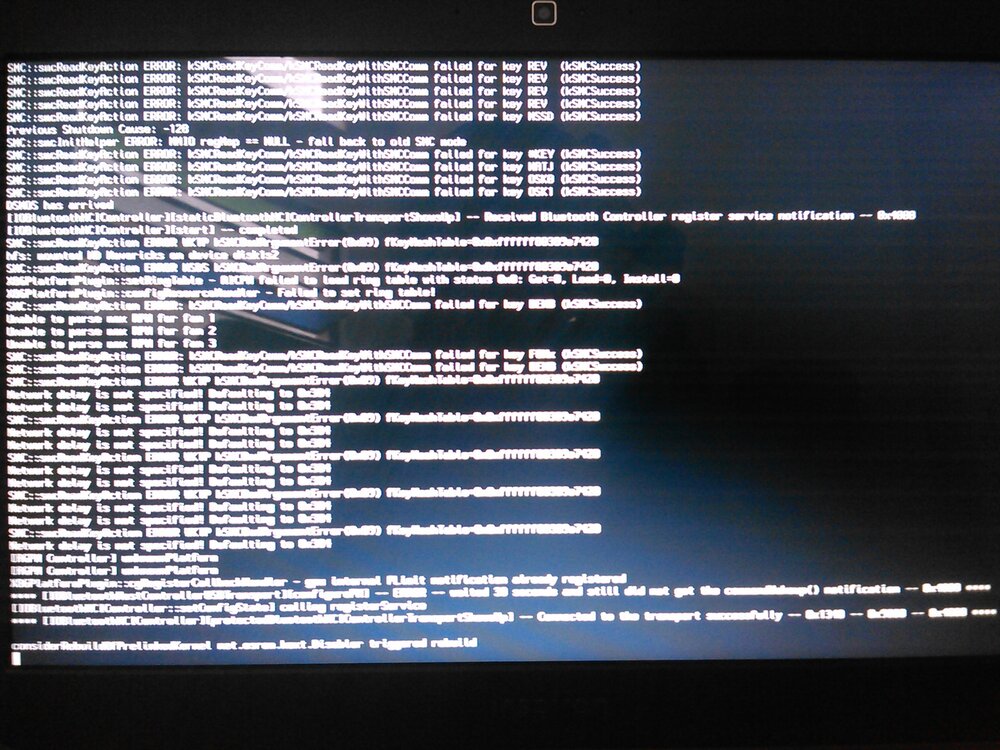

louialy Posted June 21, 2014 Share Posted June 21, 2014 Geralmente quando se instala o Chameleon a pasta Extra é criada automaticamente.Mas se não foi, pode criar na raiz do HD. Brasileiro_ABNT2.bundle.zip e então escolhi o Hd USB, porém não inicializa e da esse erro . Como faço para resolver isso? Passo 5. Inicialização do sistema forçado - Mesmo não iniciando conforme o passo 4, desliguei a maquina e dei o boot conforme o passo 2 usando as flags "IntelCapriFB=3 GraphicsEnabler=Yes dart=0", de outra forma não entra. Passo 6. Pós instalação. Segui os passos 2, 2.1 2.2 para tentar resolver o problema de dar o boot pelo hd e não resolveu. Tive que criar a pasta "Extra" na pasta raiz pois o chameleon não criou mesmo fazendo os mesmo procedimentos . Ainda sim segui e crei dentro da pasta "Extra" a pasta "Extensions" e coloquei o conteúdo da pasta Extra_Extensions.zip. Após isso segui no passo 2.2 com o chameleon wizard e configurei da mesma forma, copiei o arquivo e ainda sim o boot não abre. O que fazer agora? Desde já grato Quote Link to comment Share on other sites More sharing options...
Allan Posted June 21, 2014 Share Posted June 21, 2014 Instalou a ultima versão da kext FakeSMC? Quote Thanks & Regards IdeaPad Gaming 3i • Aspire A515-52 • Clover / OpenCoreWe are in a great Forum, so, let's have some fun and learn from each other! Link to comment Share on other sites More sharing options...
louialy Posted June 21, 2014 Share Posted June 21, 2014 Instalou a ultima versão da kext FakeSMC? Não, onde instala e como instala? Quote Link to comment Share on other sites More sharing options...
Allan Posted June 22, 2014 Share Posted June 22, 2014 Como o OS X já está instalado no HD externo, você tem que instalar em System/Library/Extensions, faça isso com o app Kext Wizard. Repare as permissões e recarregue o cache. Quote Thanks & Regards IdeaPad Gaming 3i • Aspire A515-52 • Clover / OpenCoreWe are in a great Forum, so, let's have some fun and learn from each other! Link to comment Share on other sites More sharing options...
louialy Posted June 22, 2014 Share Posted June 22, 2014 Como o OS X já está instalado no HD externo, você tem que instalar em System/Library/Extensions, faça isso com o app Kext Wizard.Repare as permissões e recarregue o cache. Blz, mas qual vai resolver baixei o 6.0.987: HWSensors construir v6.0.987 em https://github.com/kozlek/HWSensors/releases Baixei o 1604-Kext Wizard.zip http://www.osx86.net/files/download/2136-kext-wizard-3-7-10/ . Como procedo com a instalação? Grato Quote Link to comment Share on other sites More sharing options...
Allan Posted June 22, 2014 Share Posted June 22, 2014 Baixa daqui o HWmonitor: http://sourceforge.net/projects/hwsensors/?source=recommended E veja como instalar. Quote Thanks & Regards IdeaPad Gaming 3i • Aspire A515-52 • Clover / OpenCoreWe are in a great Forum, so, let's have some fun and learn from each other! Link to comment Share on other sites More sharing options...
louialy Posted June 22, 2014 Share Posted June 22, 2014 Baixa daqui o HWmonitor: http://sourceforge.net/projects/hwsensors/?source=recommended E veja como instalar. [attachment=2]Screen Shot 2014-06-22 at 11.32.17 AM.png[/attachment] [attachment=1]Screen Shot 2014-06-22 at 11.32.22 AM.png[/attachment] [attachment=0]Screen Shot 2014-06-22 at 11.32.37 AM.png[/attachment] ok então fiz o seguinte: Instalei o fakesmc, reparei as permissões e resetei os caches da pasta extra e /Extensions e instalei o Hwsensors. Não deu o boot, continua dando vários erros com o SMC. Quote Link to comment Share on other sites More sharing options...
Allan Posted June 22, 2014 Share Posted June 22, 2014 adiciona nas flags essa aqui: PCIRootUID=0 Se não der, tente outros valores como esses: -f -v GraphicsEnabler=Yes PCIRootUID=0 -f -v GraphicsEnabler=No PCIRootUID=0 -f -v GraphicsEnabler=Yes PCIRootUID=1 -f -v GraphicsEnabler=No PCIRootUID=1 Quote Thanks & Regards IdeaPad Gaming 3i • Aspire A515-52 • Clover / OpenCoreWe are in a great Forum, so, let's have some fun and learn from each other! Link to comment Share on other sites More sharing options...
