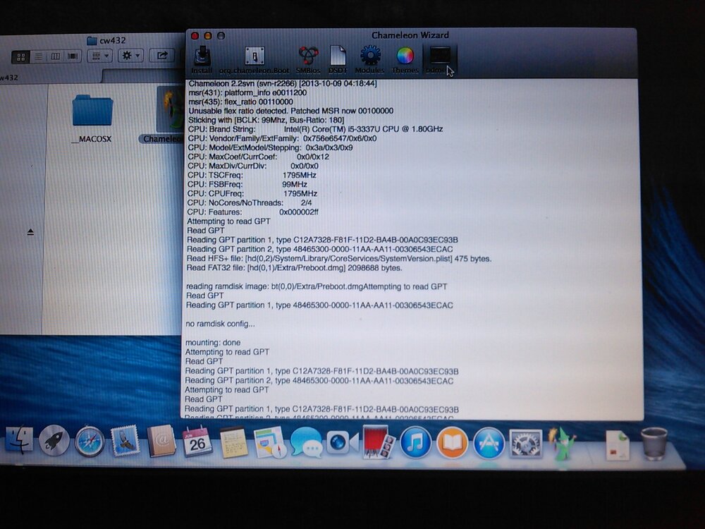

louialy Posted June 26, 2014 Share Posted June 26, 2014 Digita Wait=yes na tela do Chameleon e verifica se ele carregou o arquivo de configuração da partição certa. Desculpa a pergunta, mas onde eu posso digitar esse comando no chameleon, é isso aqui que você quis dizer? Quote Link to comment Share on other sites More sharing options...

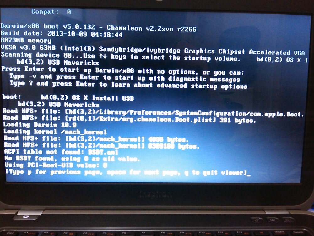

pernacabeluda Posted June 26, 2014 Share Posted June 26, 2014 Você tem 3 drives com Mavericks (USB, HD e SSD), instale o Chameleon e a pasta Extra em apenas um deles, aquele que vai usar para boot. Ele deve estar carregando a configuração da partição errada. Quote -Donations- PayPal HERE - Stripe HERE - BuyMeaCoffee HERE - Mercado Livre HERE Skrill danielnmaldonado@gmail.com - BTC 33HeGCuCSh4tUBqdYkQqKpSDa1E7WeAJQ3 PicPay @danielnmaldonado - PiX @danielnmaldonado@gmail.com Premium Users HERE - Problems with Paypal HERE Link to comment Share on other sites More sharing options...
louialy Posted June 26, 2014 Share Posted June 26, 2014 Você tem 3 drives com Mavericks (USB, HD e SSD), instale o Chameleon e a pasta Extra em apenas um deles, aquele que vai usar para boot. Ele deve estar carregando a configuração da partição errada. Tenho porém os dois, HD e o SSD são nativos da maquina que estão apenas formatados e não tem S.O. nenhuma. Solução seria instalar então diretamente num dos Hd´s internos? Qual a Bios interpreta como 1º hd? Motivo que fiz isso foi que posteriormente o Kikomax usou um hd externo para fazer o fusion drive. Grato. Quote Link to comment Share on other sites More sharing options...
pernacabeluda Posted June 26, 2014 Share Posted June 26, 2014 Veja que na foto ele está carregando org.chameleon.Boot.plist e Extensions.mkext de rd(0,1)/Extra, acho que é o Preboot do instalador. Tenta desconectar o USB de instalação ao fazer boot pelo HD. Quote -Donations- PayPal HERE - Stripe HERE - BuyMeaCoffee HERE - Mercado Livre HERE Skrill danielnmaldonado@gmail.com - BTC 33HeGCuCSh4tUBqdYkQqKpSDa1E7WeAJQ3 PicPay @danielnmaldonado - PiX @danielnmaldonado@gmail.com Premium Users HERE - Problems with Paypal HERE Link to comment Share on other sites More sharing options...
louialy Posted June 26, 2014 Share Posted June 26, 2014 Veja que na foto ele está carregando org.chameleon.Boot.plist e Extensions.mkext de rd(0,1)/Extra, acho que é o Preboot do instalador. Tenta desconectar o USB de instalação ao fazer boot pelo HD. Da erro de boot boot0: GTP boot0: test boot0: test boot1: error Quote Link to comment Share on other sites More sharing options...
pernacabeluda Posted June 26, 2014 Share Posted June 26, 2014 Então você nunca fez boot realmente pelo HD. Instala o Chameleon mais recente no HD e se o erro persistir, faz este procedimento http://Olarila.com/forum/viewtopic.php?f=8&t=1198 Quote -Donations- PayPal HERE - Stripe HERE - BuyMeaCoffee HERE - Mercado Livre HERE Skrill danielnmaldonado@gmail.com - BTC 33HeGCuCSh4tUBqdYkQqKpSDa1E7WeAJQ3 PicPay @danielnmaldonado - PiX @danielnmaldonado@gmail.com Premium Users HERE - Problems with Paypal HERE Link to comment Share on other sites More sharing options...

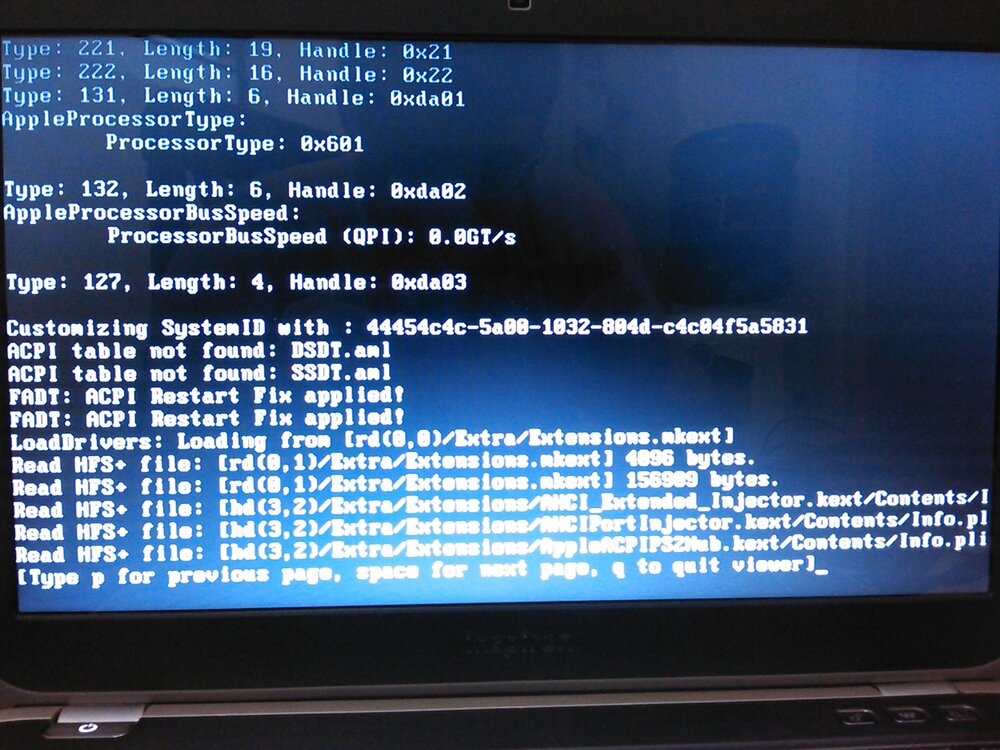

louialy Posted June 27, 2014 Share Posted June 27, 2014 Bom fiz exatamente isso mas da tela preta. Então reiniciei, apertei enter e coloquei as flags "dart=0 GraphicsEnabler=Yes IntelCapriFB=3" e ai muito rápido reiniciou o sistema só que sem o mouse, teclado, usb funcionando. O que faço? Grato Quote Link to comment Share on other sites More sharing options...
pernacabeluda Posted June 27, 2014 Share Posted June 27, 2014 Se entra com esses parâmetros, obviamente você precisa marcar essas opções no Chameleon Wizard. As kexts de /Extra/Extensions só serão carregadas se você usar -f ou o module KernelPatcher. Quote -Donations- PayPal HERE - Stripe HERE - BuyMeaCoffee HERE - Mercado Livre HERE Skrill danielnmaldonado@gmail.com - BTC 33HeGCuCSh4tUBqdYkQqKpSDa1E7WeAJQ3 PicPay @danielnmaldonado - PiX @danielnmaldonado@gmail.com Premium Users HERE - Problems with Paypal HERE Link to comment Share on other sites More sharing options...

pernacabeluda Posted June 29, 2014 Share Posted June 29, 2014 A kext PS2 do instalador é a mesma deste tópico http://Olarila.com/forum/viewtopic.php?f=2&t=37 Recomendo instalar todas as kexts em /System/Library/Extensions, em vez de usar -f e kexts em /Extra/Extensions. Bateria http://Olarila.com/files/10.7/Battery/VoodooBattery%20Lion.zip Quote -Donations- PayPal HERE - Stripe HERE - BuyMeaCoffee HERE - Mercado Livre HERE Skrill danielnmaldonado@gmail.com - BTC 33HeGCuCSh4tUBqdYkQqKpSDa1E7WeAJQ3 PicPay @danielnmaldonado - PiX @danielnmaldonado@gmail.com Premium Users HERE - Problems with Paypal HERE Link to comment Share on other sites More sharing options...
