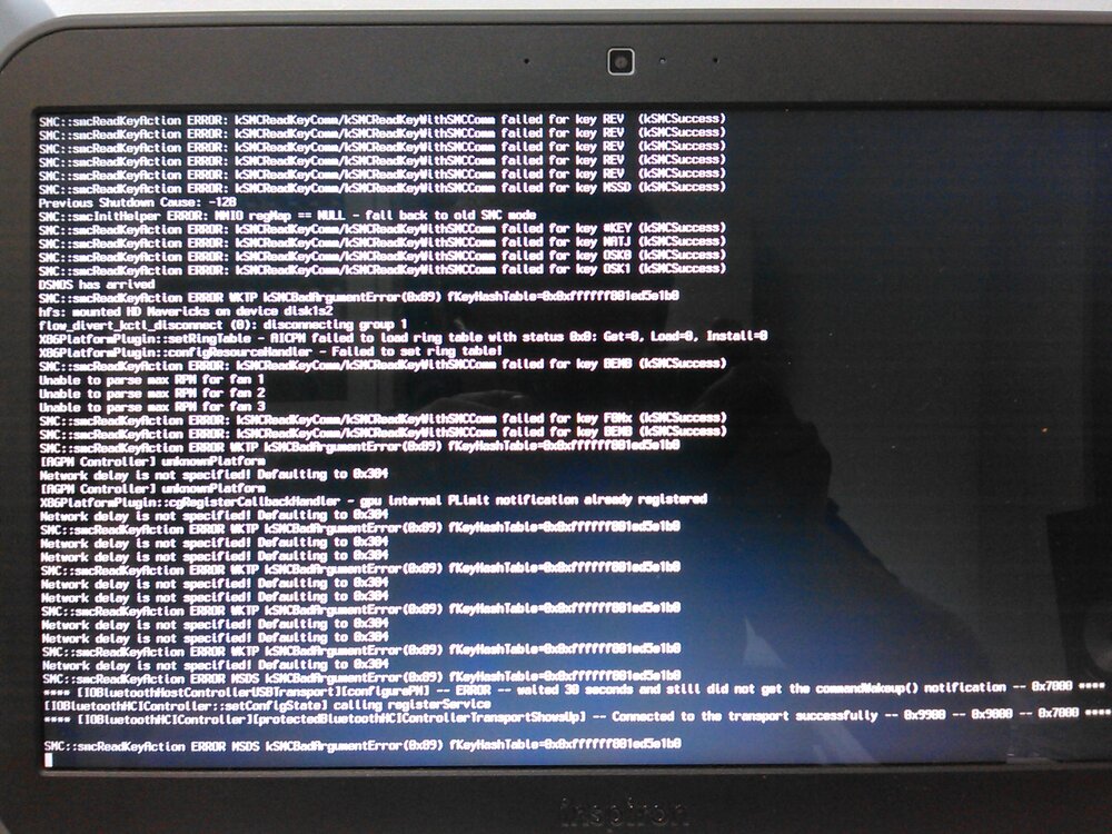

pernacabeluda Posted June 25, 2014 Share Posted June 25, 2014 O que resolve os erros de SMC é o dart=0 http://Olarila.com/forum/viewtopic.php?f=30&t=3883 Quote -Donations- PayPal HERE - Stripe HERE - BuyMeaCoffee HERE - Mercado Livre HERE Skrill danielnmaldonado@gmail.com - BTC 33HeGCuCSh4tUBqdYkQqKpSDa1E7WeAJQ3 PicPay @danielnmaldonado - PiX @danielnmaldonado@gmail.com Premium Users HERE - Problems with Paypal HERE Link to comment Share on other sites More sharing options...
louialy Posted June 25, 2014 Share Posted June 25, 2014 O que resolve os erros de SMC é o dart=0 http://Olarila.com/forum/viewtopic.php?f=30&t=3883 Certo então não aplicou? o arquivo está em /Extra/org.chameleon.Boot.plist, lembrando que fui eu mesmo que criei a pasta por não ser criado pelo programa. O que tento agora? Poderia ser que eu tenho o Clover e o Chameleon instalado? Grato Quote Link to comment Share on other sites More sharing options...

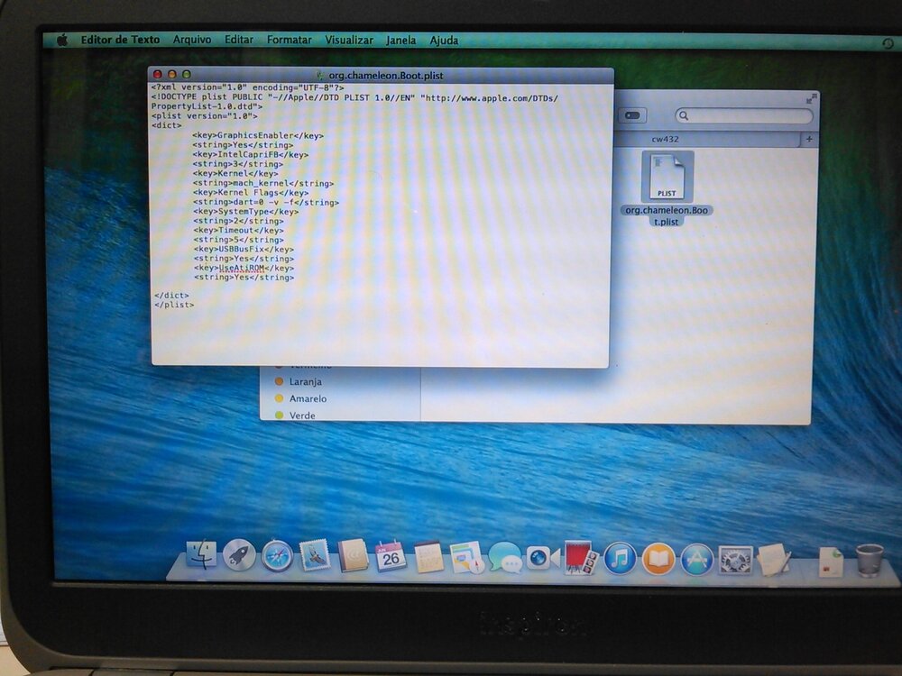

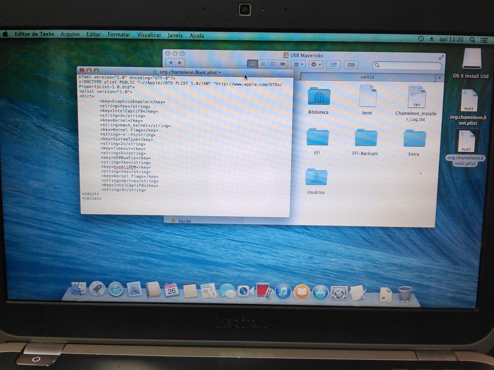

pernacabeluda Posted June 25, 2014 Share Posted June 25, 2014 Cara, olha as fotos que você postou acima, tem duas chaves Kernel Flags, uma com dart=0 e outra com -f -v. Tem que colocar tudo numa única chave <key>Kernel Flags</key> <string>dart=0 -f -v</string> A chave IntelCapriFB também está duplicada. Quote -Donations- PayPal HERE - Stripe HERE - BuyMeaCoffee HERE - Mercado Livre HERE Skrill danielnmaldonado@gmail.com - BTC 33HeGCuCSh4tUBqdYkQqKpSDa1E7WeAJQ3 PicPay @danielnmaldonado - PiX @danielnmaldonado@gmail.com Premium Users HERE - Problems with Paypal HERE Link to comment Share on other sites More sharing options...
louialy Posted June 25, 2014 Share Posted June 25, 2014 Cara, olha as fotos que você postou acima, tem duas chaves Kernel Flags, uma com dart=0 e outra com -f -v. Tem que colocar tudo numa única chave <key>Kernel Flags</key> <string>dart=0 -f -v</string> A chave IntelCapriFB também está duplicada. Editado porém não resolvido Raciocinando, será que está sendo aplicado o do Clover ao invés do Chameleon? Quote Link to comment Share on other sites More sharing options...

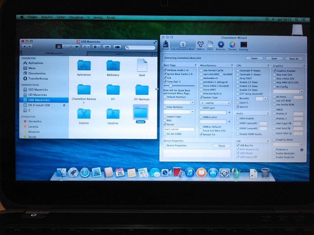

pernacabeluda Posted June 25, 2014 Share Posted June 25, 2014 Esse passo a passo milagroso com tudo, que vai deixar o sistema perfeito em 10 minutos, é o que todo novato em hackintosh busca, mas que eu saiba ele não existe. O tópico do kikomax, na minha opinião, está bem detalhado, principalmente na parte da instalação e configuração do Chameleon. O único detalhe que está faltando, acho que é marcar o dart=0 no Chameleon Wizard, que dispensa o uso da kext AppleACPIPlatform anexada no primeiro post. Quote -Donations- PayPal HERE - Stripe HERE - BuyMeaCoffee HERE - Mercado Livre HERE Skrill danielnmaldonado@gmail.com - BTC 33HeGCuCSh4tUBqdYkQqKpSDa1E7WeAJQ3 PicPay @danielnmaldonado - PiX @danielnmaldonado@gmail.com Premium Users HERE - Problems with Paypal HERE Link to comment Share on other sites More sharing options...
Allan Posted June 25, 2014 Share Posted June 25, 2014 Tenta remover a flag "UseATIRom" Quote Thanks & Regards IdeaPad Gaming 3i • Aspire A515-52 • Clover / OpenCoreWe are in a great Forum, so, let's have some fun and learn from each other! Link to comment Share on other sites More sharing options...
pernacabeluda Posted June 25, 2014 Share Posted June 25, 2014 Verdade, se olhar a imagem do guia, essa opção não está marcada (nem faria sentido, já que a ATI não funciona mesmo) Quote -Donations- PayPal HERE - Stripe HERE - BuyMeaCoffee HERE - Mercado Livre HERE Skrill danielnmaldonado@gmail.com - BTC 33HeGCuCSh4tUBqdYkQqKpSDa1E7WeAJQ3 PicPay @danielnmaldonado - PiX @danielnmaldonado@gmail.com Premium Users HERE - Problems with Paypal HERE Link to comment Share on other sites More sharing options...
