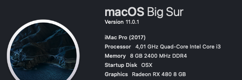

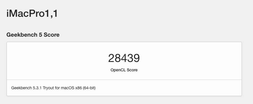

odinista Posted March 19, 2021 Share Posted March 19, 2021 Olá, após alguns dias pesquisando não encontrei ninguém que tenha tido especificamente o mesmo problema que estou tendo. A placa está funcionando e o Big Sur aparentemente está com aceleração de hardware com ela. No Geekbench marca mais de 20k pontos em compute. As animações do sistema (Launchpad, magnify, etc) funcionam bem, porém as letras estão todas com serrilhados, a leitura se torna extremamente cansativa e o sistema fica estranho. O sistema está sendo iniciado através do Clover com os seguintes bootargs: dart=0 alcid=7 shikigva=128 agdpmod=pikera watchdog=0 -no_compat_check O benchmark de video: https://browser.geekbench.com/v5/compute/2568214 Print da tela, não sei se é possível passar como realmente está serrilhado através da imagem: Gostaria de saber o que posso fazer para reduzir o problema do serrilhado ou até mesmo resolver isso - quem sabe? - pois a antiga placa RX 5700 XT estava funcionando bem, porém tive que vender a placa e agora meio que não estou conseguindo utilizar o computador por conta desse problema. Quote Link to comment Share on other sites More sharing options...
