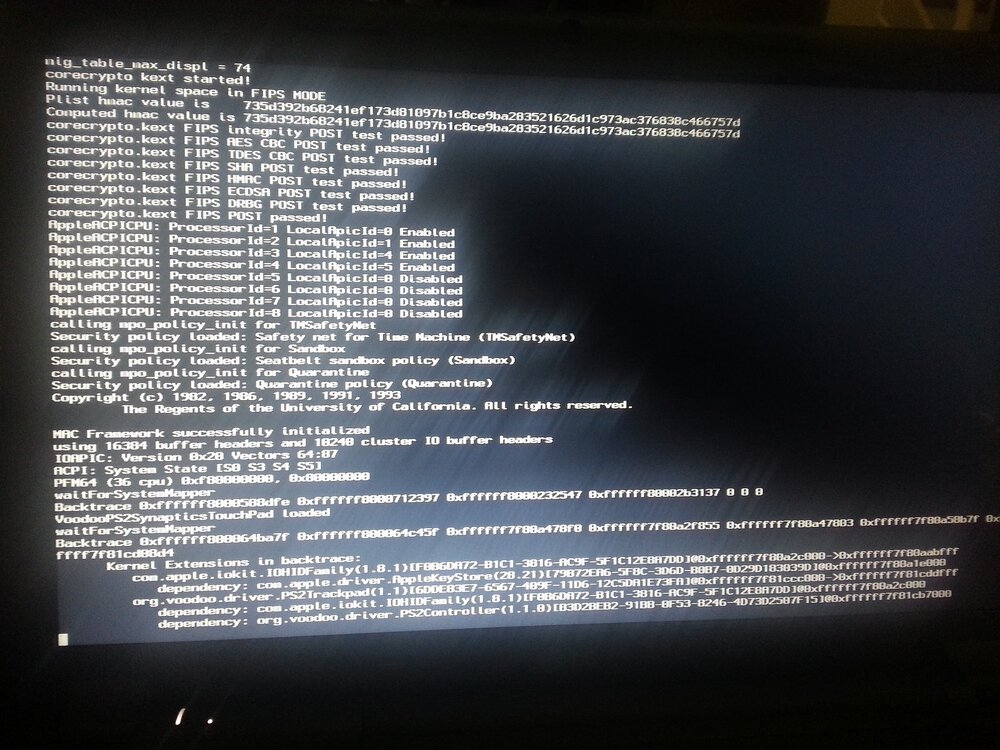

smarttecnologia Posted July 28, 2014 Share Posted July 28, 2014 Após algumas modificações na bios ele parou de reiniciar porém ele trava nessa tela que esta em anexo. Alguem pode me explicar o por que? Quote Link to comment Share on other sites More sharing options...
artur-pt Posted August 4, 2014 Share Posted August 4, 2014 olá isso acontece com que imagem para instalação ? tenta fazer o boot sem as caches -f GraphicsEnabler=No bom hack Quote PB Easy Note TM 86 - i5 430 M - H55M - Ram - 6 GB - Alc272 - Radeon HD 5470 512 QE/CI Lenovo G500 - i5 3230m - HM77 - Ram - 8 GB - Conexant audio - HD 4000 My OS X Files Link to comment Share on other sites More sharing options...
