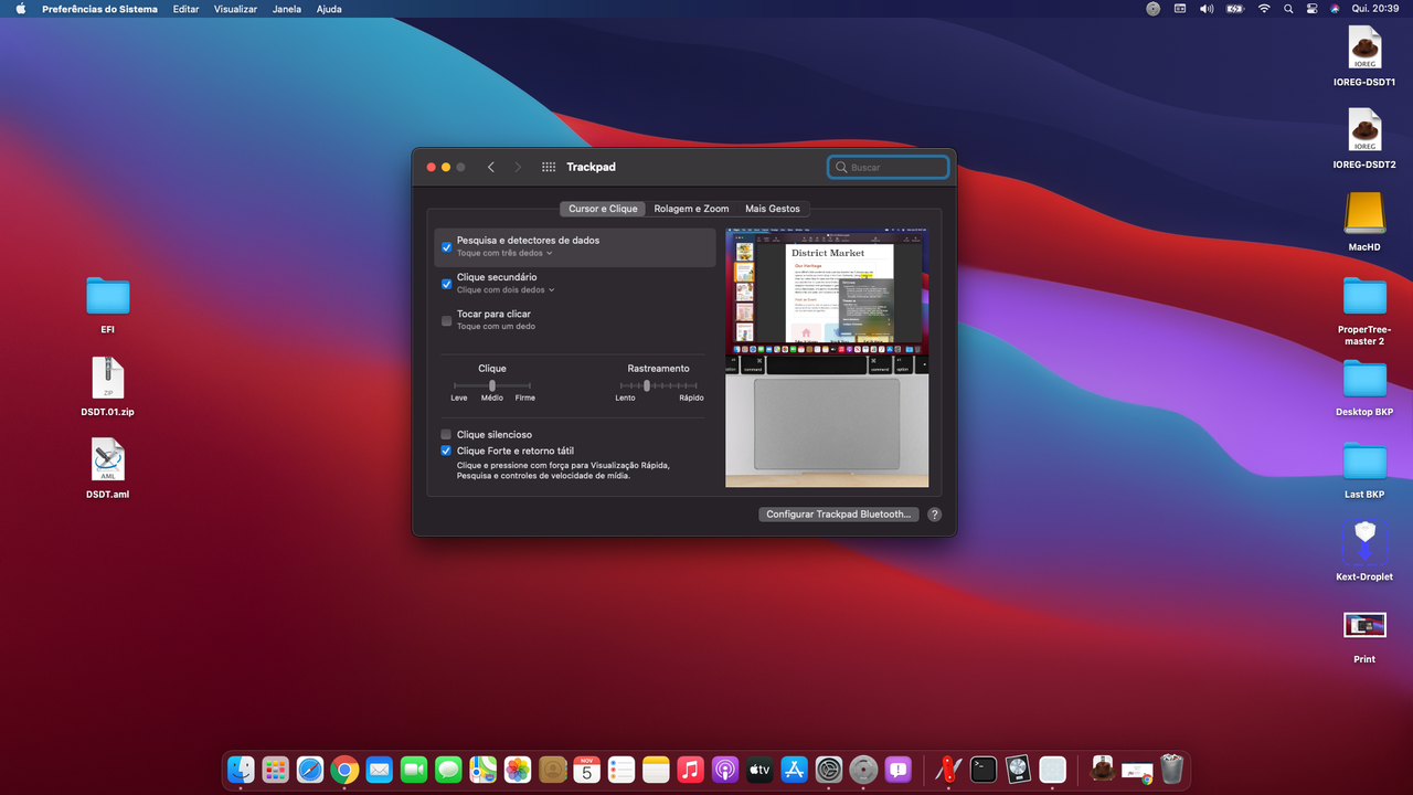

laui Posted November 6, 2020 Share Posted November 6, 2020 14 hours ago, billgatto.us said: @MaLd0n Fiz os testes utilizando a sua pasta EFI e os 2 DSDTs, porém o trackpad ainda não funcionou. Procurei entender o modelo de trackpad, este modelo do Legion não utiliza o Elan, porém não encontrei qual a fabricante ainda. https://www.sendspace.com/file/42dtue - DSDT-1 https://www.sendspace.com/file/iaom2j - DSDT-2 Vale notar que nas Preferencias do sistema consta o trackpad, mas nada de funcionar https://i.postimg.cc/T1yXZ4HC/Print.png @laui Quais sites não estao abrindo no Safari? Tive uma melhora considerável no desempenho gráfico utilizando o igfxfw=2 no boot-args do config.plist Aqui sleep , brilho , tudo ok . vou testar com essa boot flag. trackpad reconheceu mas não movimenta agradeço a forca de todos Quote Link to comment Share on other sites More sharing options...
Administrators MaLd0n Posted November 6, 2020 Administrators Share Posted November 6, 2020 12 minutes ago, laui said: trackpad reconheceu mas não movimenta com esse dsdt o trackpad não funciona tb? https://www.olarila.com/applications/core/interface/file/attachment.php?id=31610 Quote -Donations- PayPal HERE - Stripe HERE - Ko-Fi HERE - BuyMeaCoffee HERE - Mercado Livre HERE Skrill danielnmaldonado@gmail.com - BTC 33HeGCuCSh4tUBqdYkQqKpSDa1E7WeAJQ3 - BNB 0x10D1d656eCa00bD521f9b4A43B83098B8142e115 - USDT BSC BEP20 0xb57cfdfa371fad1981910f0e8332409ab99f74d9 - USDT TRC20 TUR6Z9AVS4AYzqPnULoHrfFvppRbhXmNbZ - KASPA kaspa:qpxzufgfj8p6r0krg58yzvs0009h2mwqgvcawa0xc2pth7sgzpv56j4f6dtvk - PicPay @danielnmaldonado - PiX @danielnmaldonado@gmail.com Premium Users HERE - Problems with Paypal HERE Sign up for a Bybit account and claim exclusive rewards HERE New ways to earn money with Linkvertise HERE Link to comment Share on other sites More sharing options...
TonF@ria Posted November 6, 2020 Author Share Posted November 6, 2020 7 hours ago, MaLd0n said: com esse dsdt o trackpad não funciona tb? https://www.olarila.com/applications/core/interface/file/attachment.php?id=31610 52.49 kB · 5 downloads Ainda não funcionou! Quote Link to comment Share on other sites More sharing options...

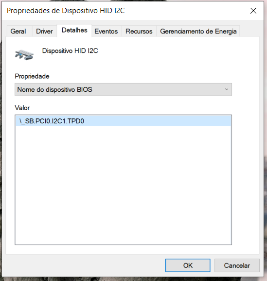

TonF@ria Posted November 7, 2020 Author Share Posted November 7, 2020 Fui no Windows e extrai essas informações de Id do hardware do trackpad, não sei se ajuda em algo... https://i.postimg.cc/vmqFwY49/Capturar1.png https://i.postimg.cc/NFXWXRp7/Capturar2.png Quote Link to comment Share on other sites More sharing options...
Administrators MaLd0n Posted November 8, 2020 Administrators Share Posted November 8, 2020 esses msft são problemáticos. vamos ver se vai funcionar Quote -Donations- PayPal HERE - Stripe HERE - Ko-Fi HERE - BuyMeaCoffee HERE - Mercado Livre HERE Skrill danielnmaldonado@gmail.com - BTC 33HeGCuCSh4tUBqdYkQqKpSDa1E7WeAJQ3 - BNB 0x10D1d656eCa00bD521f9b4A43B83098B8142e115 - USDT BSC BEP20 0xb57cfdfa371fad1981910f0e8332409ab99f74d9 - USDT TRC20 TUR6Z9AVS4AYzqPnULoHrfFvppRbhXmNbZ - KASPA kaspa:qpxzufgfj8p6r0krg58yzvs0009h2mwqgvcawa0xc2pth7sgzpv56j4f6dtvk - PicPay @danielnmaldonado - PiX @danielnmaldonado@gmail.com Premium Users HERE - Problems with Paypal HERE Sign up for a Bybit account and claim exclusive rewards HERE New ways to earn money with Linkvertise HERE Link to comment Share on other sites More sharing options...
